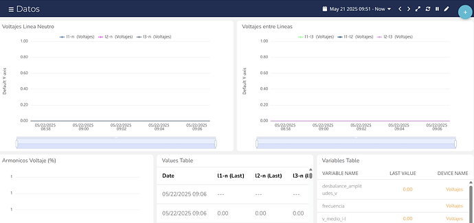

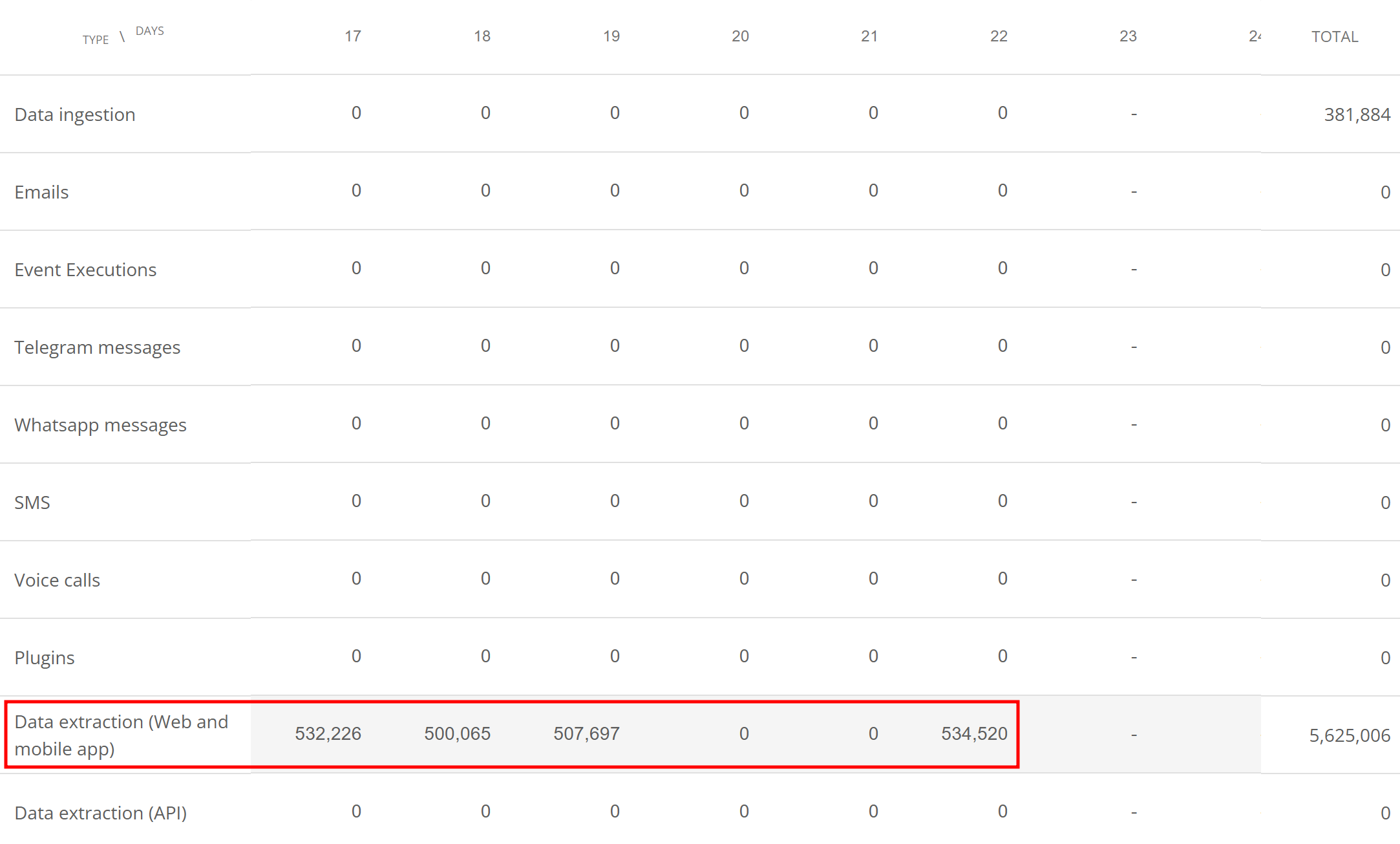

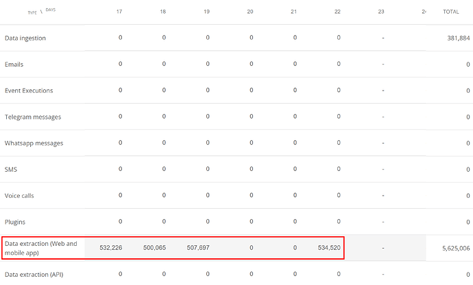

Si, efectivamente en ese entonces se me llego a solucionar el problema al tiempo que se arreglo la pagina. Aunque ahorita estoy volviendo a presentar problemas con la plataforma. Ya desde hace 7 dias que envie datos, pero aun sigue arrojandome todos los dias el mensaje de “ha excedido su limite”. Se mantiene bien por un rato, pero al siguiente que intento cambiar las fecha en la dashboard mas de dos veces, vuelve y presenta el mismo problema.
Hola @LindaP,
El problema es que prácticamente todos los días estas sobrepasando el límite de Data extraction para web y mobile app, el cual según este artículo, es de 500.000 dots / día para cuentas STEM.
Cuando hablamos de Data extraction (Web and mobile app), nos referimos a la cantidad de datos que se tienen que extraer de tus dispositivos para mostrarlos directamente en tu dashboard, por lo que son extracciones que se hace de forma interna, pero que tienen un límite de 500.000 dots / día para las licencias gratuitas.

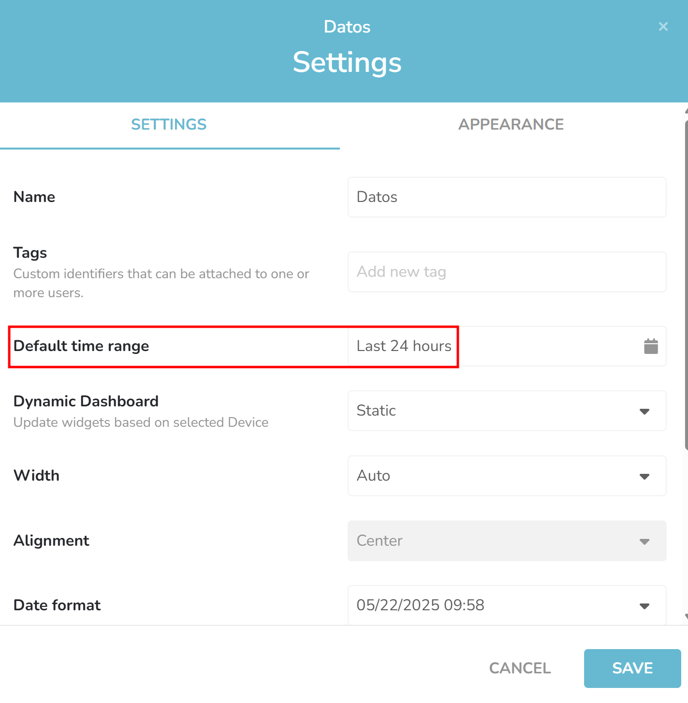

- Trata de combinar un poco los widgets, veo que tienes bastantes Linecharts y tablas, y estos son justo los que más pueden extraer datos, en especial cuando se tienen métodos de agregación como sum, count, etc.

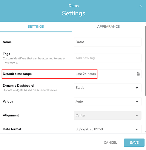

- Modificar el Default time range: actualmente lo tienes en las últimas 24 horas, pero esto es un tiempo considerable si tomamos en cuenta la cantidad de widgets que tienes. Al ser un default time, quiere decir que cada que refrescas el dashboard o abres uno nuevo, se genera una nueva extracción. Te recomiendo poner un tiempo menor (Last 1 hour por ej.), por lo menos para el valor por defecto.

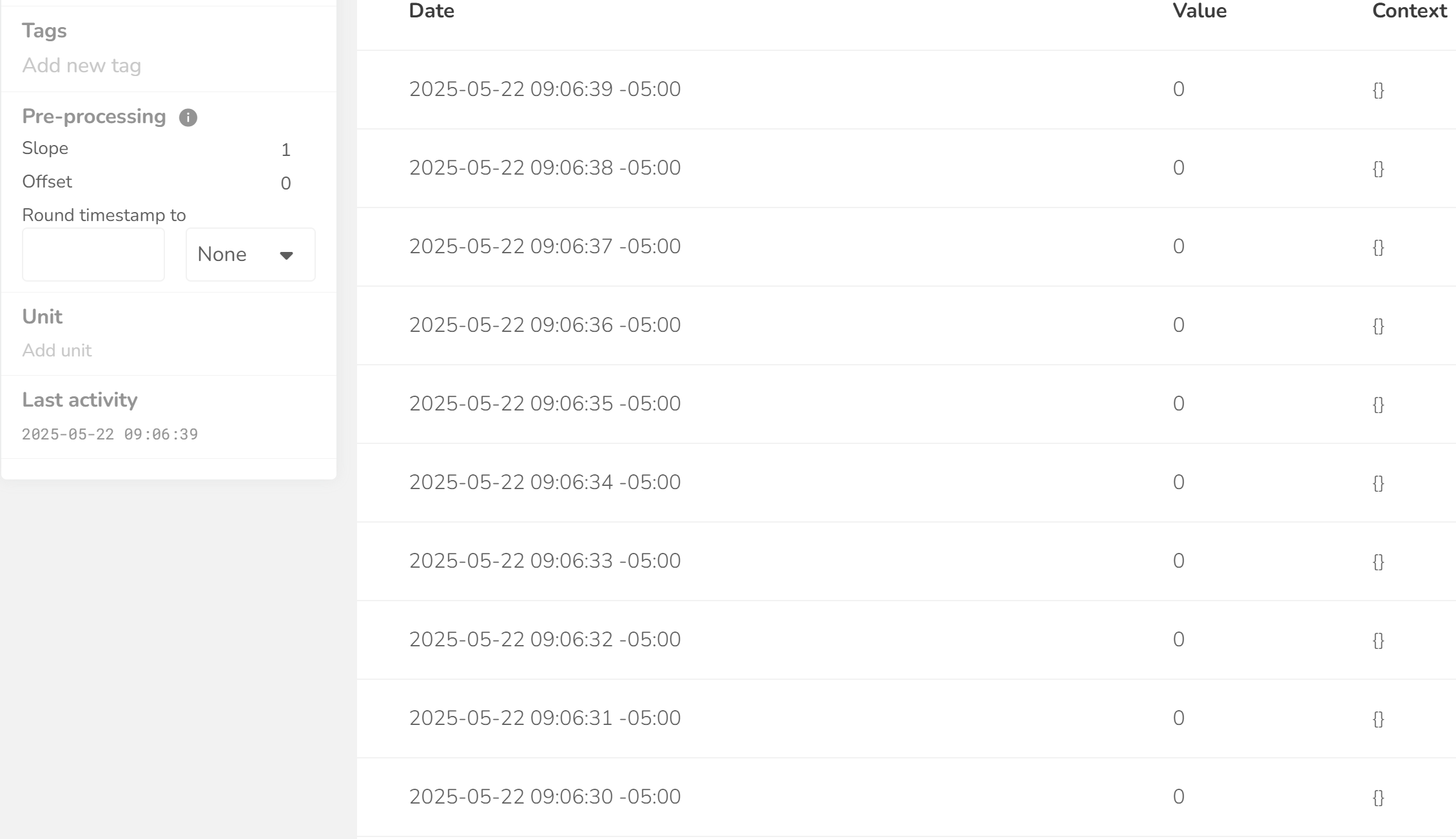

- Por último, evitar enviar a tan alta frecuencia hacia tus dispositivos. En muchas variables veo que tienes valores cada segundo (algo que impacta directamente sobre el límite de ingestión de datos, pero no voy a hablar sobre ese en este post), lo que significa que a mayor cantidad de dots in, mayor cantidad de datos que se deben extraer para mostrar en el dashboard.

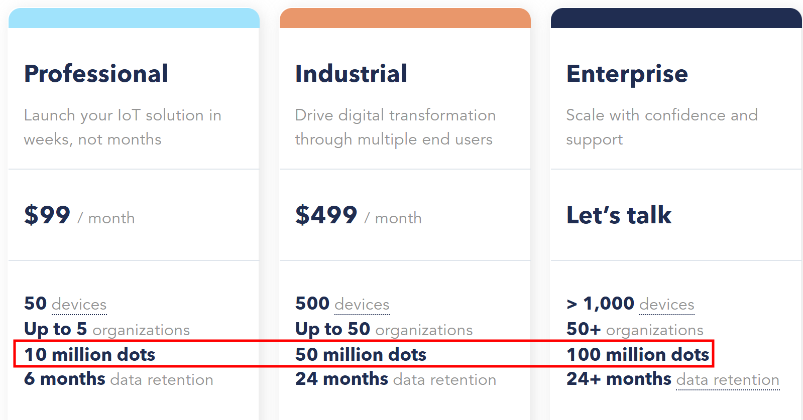

Podria indicarme de cuanto es el limite de dots/dia para los otros tipos de cuentas?
